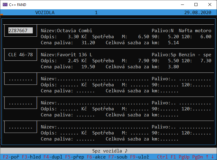

Po několika týdnech jsem se dnes opět dostal k práci na projektu.
Podařilo se mi načíst indexový soubor, vyhledat v něm záznam a vrátit jeho číslo.
Takže v ukázkové úloze CESTAK.RDB, která je distribuovaná s programátorskou verzí PC-FANDu, se v seznamu vozidel doplní do formuláře také data ze souboru PALIVO.
seznam vozidel v CESTAK.RDB

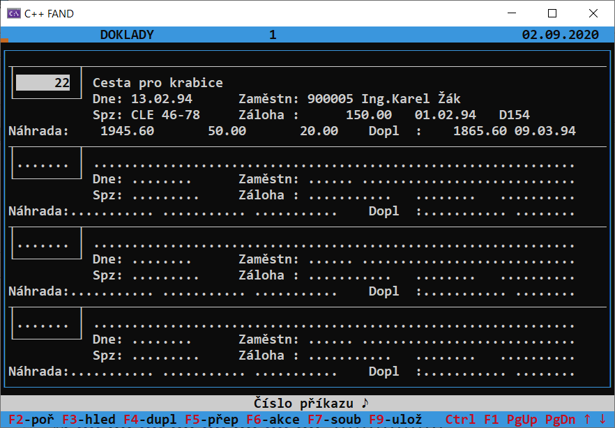

Nyní funguje vyhledávání záznamu typu 'N' v indexovém souboru.
V CESTAK.RDB je to např. doplnění jména zaměstnance podle čísla.
hlavičky dokladů v CESTAK.RDB

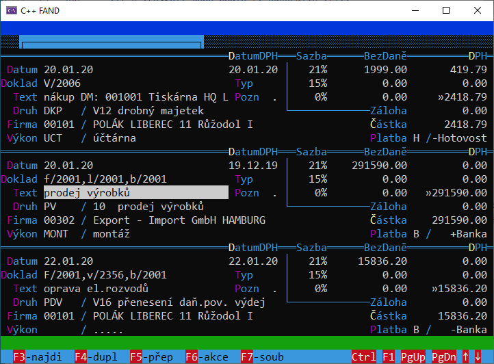

Podařilo se dokončit vyhledávání v indexových souborech podle datumu. V Účtu 2020 je možné zobrazit Peněžní deník -> Formulář.
Formulář v peněžním deníku v Účtu 2020 v C++ FAND

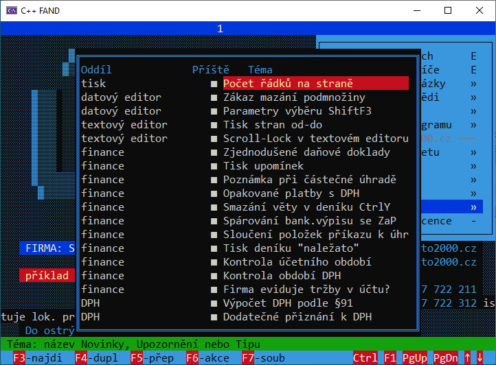

Aby bylo možné (alespoň pomalu) pracovat na dalším vývoji, musel jsem se pustit do zpřehlednění kódu. Jde hlavně o oddělení některých tříd z nepřehledných a dlouhých souborů. Občas se při tom ale něco rozpadne. Teď např. přestala fungovat nápověda ...
Celkově už na vývoj nemám tolik času, jako dřív. Přesto se budu snažit pomalu pokračovat a občas zveřejňovat nové verze.
spainhell
Příspěvky: 100
Registrován: 17.5.2020 09:32
Příspěvek od spainhell »
Ve verzi 0.24 bylo opraveno
- generování (ukládání) indexového souboru po smazání záznamu
- generování nápovědy - měly by se zobrazovat správné řádky (chyba v porovnávání řetězců)
