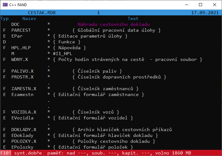

Aktuálně pracuji na možnosti spustil úlohu z ladícího režimu, včetně kompilace. Už funguje alespoň něco:
diagnostika úlohy (Ctrl + F8)
