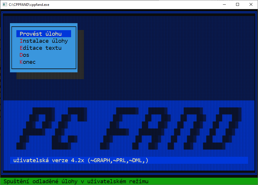

V květnu 2020 se mi podařilo přepsat všechny původní soubory *.PAS do C++, kromě kódu v ASM.
Při prvním pokusu o přeložení hlásil překladač přes 15 tisíc chyb. Ty se postupně podařilo opravit, nebo některý kód zakomentovat.
Překlad se nakonec v sobotu 9.5.2020 v 10:03 povedl.
Následovaly pokusy o otevření souborů RES a CFG. A byly úspěšné :-)

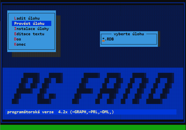

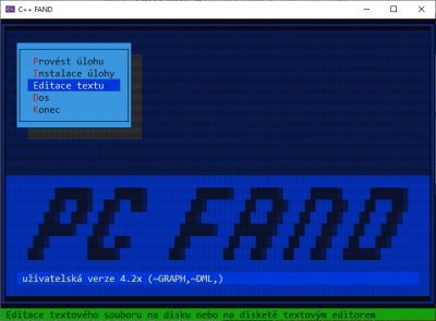

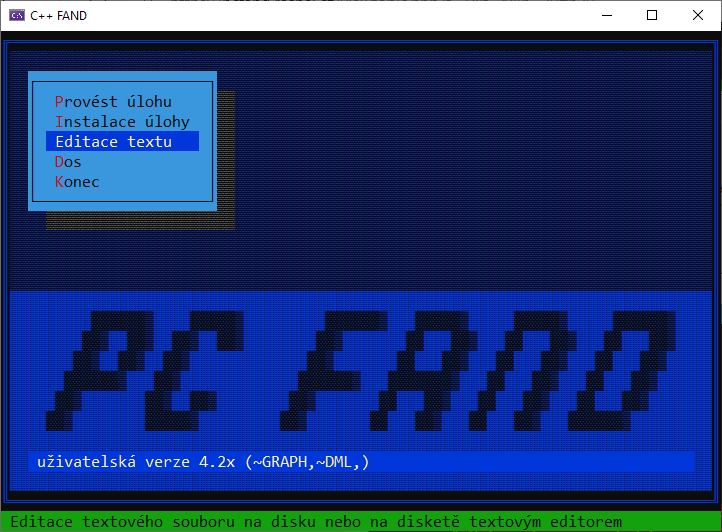

Aktuálně po spuštění naběhne úvodní obrazovka PC-FANDu a dá se pohybovat v menu.

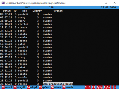

Podařilo se přepsat RDPROLG.PAS i RUNPROLG.PAS (ale nefunguje tak, jak by měl ...) a po nějakých dalších úpravách se podařilo zkompilovat celé účto 2020.
Při spuštění ale dojde k problémům s načítáním lokálních proměnných (LocVar). Zatím se mi nepodařilo pořádně rozluštit, kde ty proměnné vlastně sídlí :?:
Kompilace celého účta na 2 GHz jádru trvá asi 20 vteřin a sežere 100 MB RAM. Ale to mě zatím netrápí.

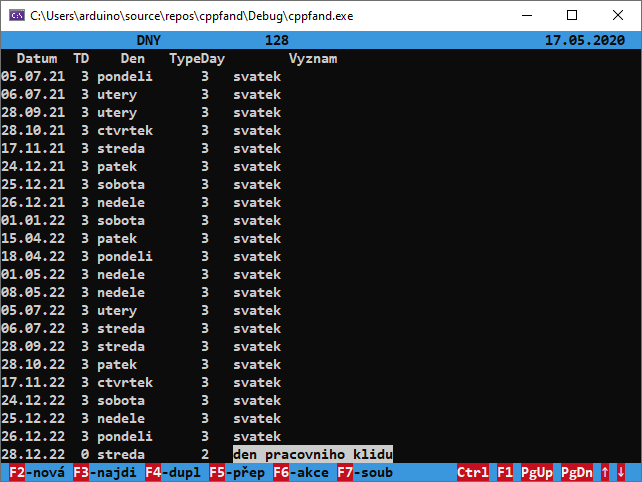

inst.rdb - s daty ze souboru DNY.000, který je součástí účta 2020

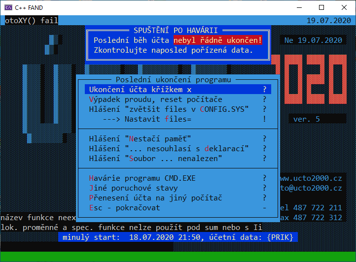

Stále se snažím přijít na to, jak je to s těmi LocVar, ale snad už se to brzo podaří. Mezitím jsem přepsal některé původní pascalovské recordy do tříd v C++. Tím značně klesla paměťová náročnost a po zkompilování účta je to nyní 22 MB.
Opravil jsem i generování řádkových textů (náhrada za printf v C++, který (asi) píše jen bílým písmem na černé pozadí).
V úloze INST se tedy nyní správně zobrazí 1. řádek:

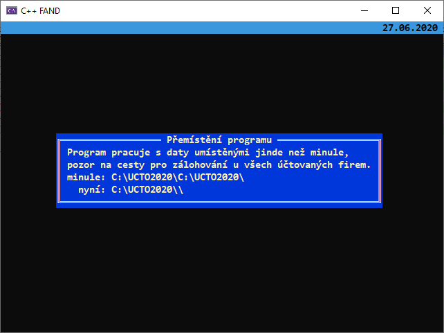

Pokračuji v pokusech na spuštění Účta. Problém je v zápisu hodnot a jejich čtení v souborech, protože data je potřeba nejdřív transformovat do potřebného formátu. Ale už je postupně i něco vidět na obrazovce :shock:
V současné době program padá na zápisu do souboru UCTO.000.
zpráva o přemístění souborů

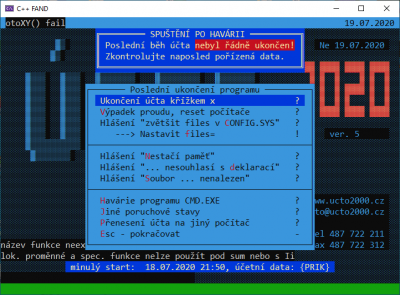

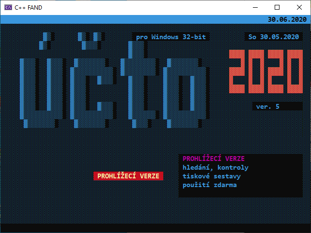

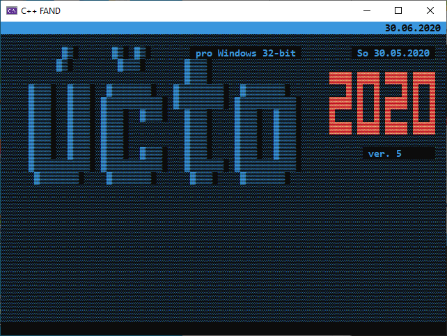

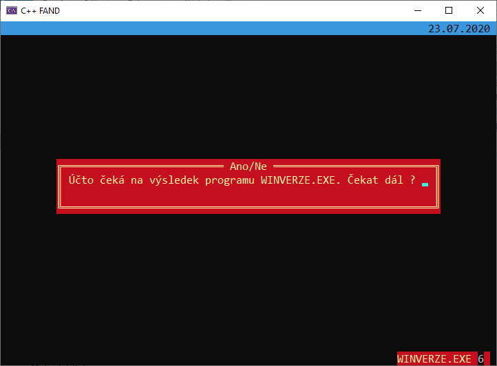

Postupně se tedy podařilo přeložit i MODUL01 v Účtu a program hlásí při startu "SPUŠTĚNÍ PO HAVÁRII" :)
S ohledem na to, že celá kompilace Účta vč. tohoto modulu trvala 1,5 minuty, rozhodl jsem se, že už v této fázi budu řešit profiling.
Kompilace vytěžuje po celou dobu 1 jádro procesoru na 100%. Hodně času zabírala práce se soubory na disku. Proto jsem se rozhodl naimplementovat cache, kterou originál PC FAND používá. Jen tedy trochu jinak, protože nemám problém s operační pamětí. Na té se to konec konců téměř neprojevilo.
Pokud spustím RELEASE, tak se načte info o havárii za 6 vteřin, což je úžasné. Zabírá to celé 31 MB v RAM.
Pokud spustím DEBUG, načte se obrazovka za 45 vteřin (tedy za polovinu původního času) a potřebuje 49 MB RAM.
Takže prapůvodní myšlenka o nutnosti ukládat zkompilovaný kód je asi zbytečná. Předpokládám, že po nějakých optimalizacích se těch 6 vteřin v Releasu podaří ještě o něco málo srazit a tento čas už snad nikoho nezabije :D

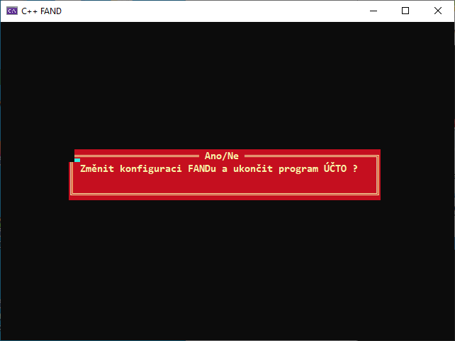

Jak je vidět, jsou tam chyby (některé schválně). Rozměr obrazovky je 80x25, větší jsem zatím nezkoušel.

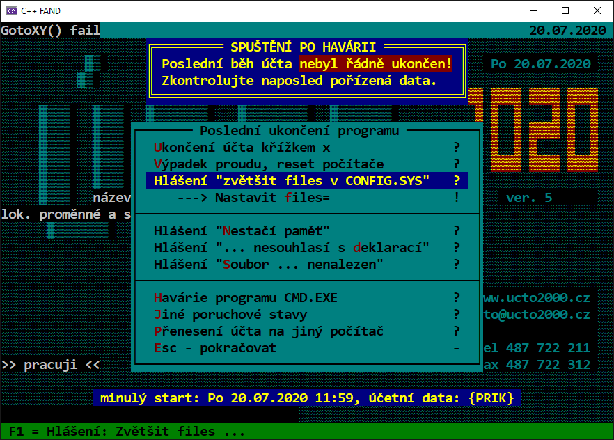

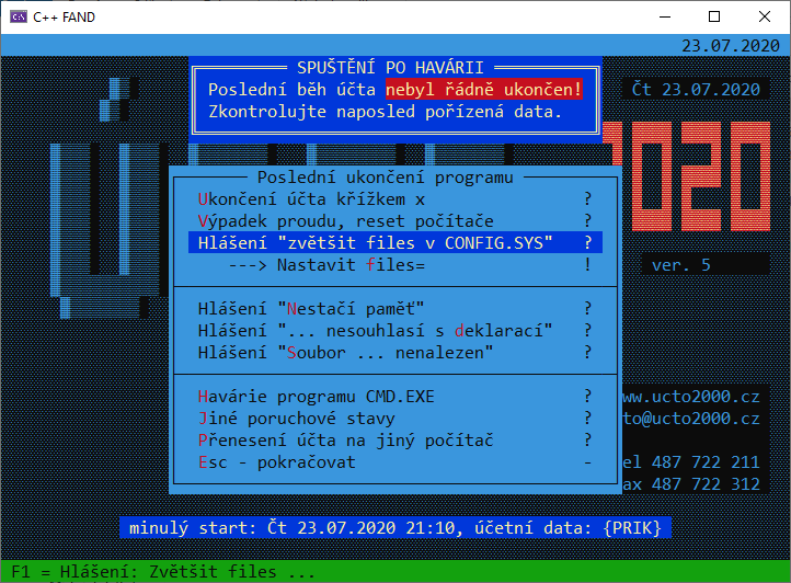

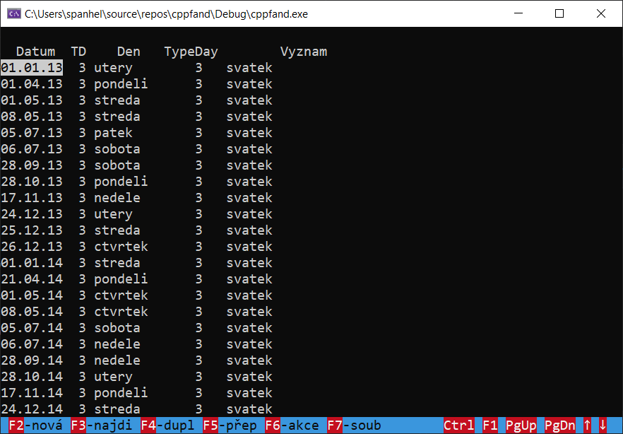

Tak pokud by chtěl nějaký odvážlivec něco otestovat, je tady k dispozici pokusná verze, která toho zatím moc neumí.
Hlavně totiž neumí pracovat s indexovými soubory a to je hodně velké omezení.
(888.5 KiB) Staženo 96399 x
Ale výstup už vypadá docela věrně:
