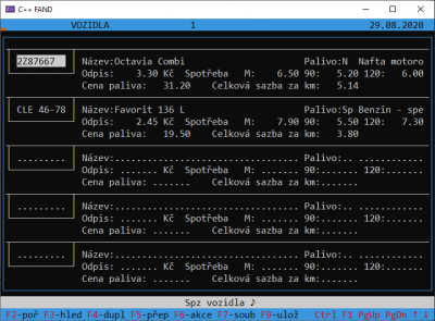

Po několika týdnech jsem se dnes opět dostal k práci na projektu.
Podařilo se mi načíst indexový soubor, vyhledat v něm záznam a vrátit jeho číslo.
Takže v ukázkové úloze CESTAK.RDB, která je distribuovaná s programátorskou verzí PC-FANDu, se v seznamu vozidel doplní do formuláře také data ze souboru PALIVO.
seznam vozidel v CESTAK.RDB

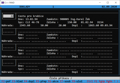

Napsal: 2.9.2020 11:05
od spainhell
Nyní funguje vyhledávání záznamu typu 'N' v indexovém souboru.
V CESTAK.RDB je to např. doplnění jména zaměstnance podle čísla.
hlavičky dokladů v CESTAK.RDB

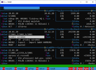

Napsal: 13.9.2020 17:48
od spainhell
Podařilo se dokončit vyhledávání v indexových souborech podle datumu. V Účtu 2020 je možné zobrazit Peněžní deník -> Formulář.
Formulář v peněžním deníku v Účtu 2020 v C++ FAND

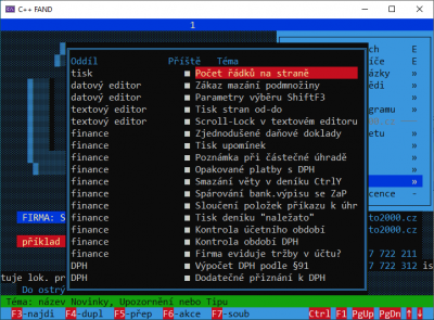

Napsal: 8.10.2020 09:29
od spainhell
Zpřístupněny funkce a metody síťové verze. Funkční výběr souboru při spuštění samotného FANDu. V "ladění projektu" je možné listovat seznamem kapitol. Nefunguje jejich editace, protože není funkční textový editor.
verze 0.22
(979 KiB) Staženo 16222 x
